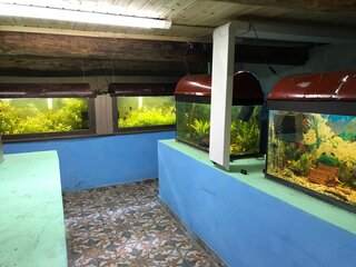

Пять лет назад я переехал в домик в деревне. Сразу же задумал создать несколько больших аквариумов в подвале (в доме проблемно, могут не выдержать балки). Высота подвала была 1,2 метра - только на четвереньках. Пришлось углубляться под землю на 0,8 метра. Вот так это выглядело тогда:
Начало
Начало
Начало
Но на этом проблемы только начались. Все площадки выровняли и забетонировали. Оказалось, что затащить в проем аквариум больше 200 литров невозможно. Пришлось делать аквариумы из кирпича со штукатуркой и слоем гидроизоляции. Сделали 2 аквариума каждый состоит из 2 частей по 450-490 литров. Только передняя стенка стеклянная. Стекло 1350 * 630 * 12 мм. Залили воду и оба аквариума потекли.
Смайлик :13:
. Два раза безуспешно пытались покрыть дополнительной гидроизоляцией. Текут и все. Пришлось поставить по всем стенкам и дну акваплиты т уже по ним гидроизоляцию. Получилось, больше не текут, но объем уменьшился до 430-470 литров. Всего 450*2+470+430 = 1800 литров (чистой воды с учетом грунта и недолива примерно 1600-1650 литров.
Далее - вода. Есть колодец и насосная станция. В деревне примерно в 100 метрах есть и колонка от центрального водопровода, но таскать в подвал тонны воды мне не понравилось. Анализ воды из колодца показал ее полную непригодность для рыб. Там и 8 кратное превышение ПДК по железу и 5 кратное по марганцу и органика и кислотность 6.1 - в общем ужас. Я на все это плюнул, решил, что растения все приведут в норму и оказался прав.
Начало
Воду подвел прямо к аквариумам (только кран открыть). Слив сифоном в передвижную ванну (80 литров) с дренажным насосом. Включил насос т вся вода в огороде.
Освещение светодиодные ленты 24 вольта 28-32 вт/м. По 3 разных ленты длиной 1,2 м. в каждой половинке аквариума. Наклеены прямо на металлическую крышку служащую радиатором. Итого 200 ватт на аквариум. Подбор по спектру - это отдельная тема. На входе выпрямитель 220-24 вольта 1000 ватт - на нем же и все освещение в доме.
Фильтрация - 2 губки в простенке размером 160*160*240 всего 12,8 литра и помпа 750 л/час в 1 (рыбки вырастут поменяю на 1000) и 1000 л/час в другом.
Аэрация за счет струи воды от помпы через трубки в каждую половину аквариума.
Фотография для форума аквариумистов #484144
Аквариумы залиты 10 и 8 месяцев назад, как запускались тоже не обычно.
Продолжение:
Грунт: было у меня от старых аквариумов килограмм 120-130. Этого хватило по минимуму слоем 3-4 см на 1 большой аквариум, на аквариум 200 литров и на 2 нерестовика 60 и 30 литров. Аквариум 160 литров и большой оказались без грунта. Собрал все окрестные камешки, выбрал что то подходящее из гранитной щебенки, в большой просто насыпал литров 40 речного песка (благо этого добра и коряг у нас полно). Для укрытия сомов и мальков использую полые кирпичи, чему сомы очень рады и регулярно размножаются, а небольшое количество мальков умудряется выжить и вырасти в цихлидниках (сплошные хищники).
Запуск: Это был полный кошмар. После заливки дня через 3 посадил растения (не в ведре же их держать) и тут началось. Через неделю от водорослей стало не видно противоположной стенки. Через 3 недели весь грунт стенки и растения покрылись слоем (конкой) из водорослей толщиной 2-3 мм. Но недель через 5 вода просветлела, корка начала сама лопаться и отслаиваться. Тут я поселил первопроходцев - анциструсов и пельвиков - переживших до этого 4 года в аквариуме без ухода (но это отдельная тема). примерно в течении месяца корка из водорослей постепенно отломалась и я ее удалил сифоном и руками (крупные куски). И все, за 2 месяца вода прозрачная (чуть желтоватая), все рыбки живы и здоровы. Начал приобретать и сажать новых жителей, практически все прижились, за 6 месяцев из 50 новых рыбок по неизвестной мне причине умерли 3. Сейчас новички уже подросли и начали нерестится (по 2-3 нереста в неделю), а старожилы по прежнему выводят потомство от которого я с трудом избавляюсь раздавая всем желающим.

rassrazov
Совсем забыл написать про обслуживание такого хозяйства. Обслуживание минимально. Раз в 3-4 недели очистка и протирка
стекол, промывка одной из двух губок фильтра и поверхностная сифонка грунта со сливом 40-50 литров воды - это 2-3% от объема и долив воды из колодца 60-70 литров (разница за счет испарения) это 3,5-4% от объема. Вся операция меньше часа. Чем больше аквариум - тем меньше он нуждается в обслуживании.
